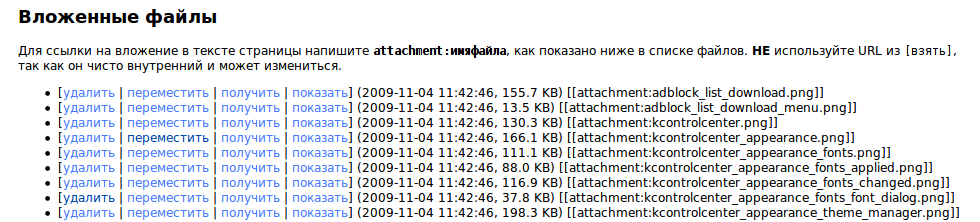

Макрокоманда <<AttachList>> выводит список файлов, прикрепленных к странице:
У неё есть три необязательных параметра:
- <<AttachList(имя_страницы)>> выводит список прикреплённых файлов страницы с указанным именем.
- <<AttachList(имя_страницы,тип_mime)>> выводит список прикреплённых файлов страницы с указанным именем, но только имеющих заданный тип MINE.
- <<AttachList(,тип_mime)>> выводит список прикреплённых файлов текущей страницы, имеющих заданный тип MIME.
- <<AttachList(,,фильтр поиска)>> выводит список прикреплённых файлов текущей страницы, удовлетваряющие указанному в параметре фильтр поиска регулярному выражению.
Ссылки на прикреплённые файлы
Для вставки на страницу ссылки на прикреплённый файл достаточно использовать следующую конструкцию [[attachment:файл с пробелами в имени.txt]].
Не рекомендуется использовать URL ссылки «получить», которая отображается на странице просмотра прикреплённых файлов, так как она может меняться и легко может перестать работать после изменения конфигурации вики. Для ссылки на файлы, прикрепленные к другим страницам, можно использовать [[attachment:ИмяСтраницы/имя_файла.ext]].
