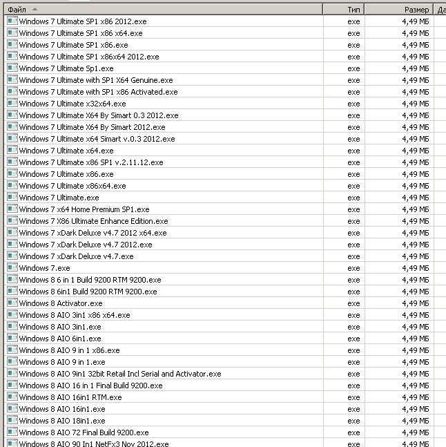

Как определять.. Смотреть на файл-листы выше, на их особенности. Сходу вижу 2 варианта.
Итак, ловим рыбу на озёрах
1) бреднем - По краю водоёма (иностранцы, анреги) протянуть бредень (собирать все файл-листы). Тут нужно несколько рыбаков (серверов для обработки ), нужен сам бредень (собирать файл-листы) и тот, кто будет разбирать, что в бредень попалось - сортировать водоросли, рыбу, раков, лягушек и прочее (анализ каждого файл-листа).
2) удочкой - Сначала узнаём, на что рыба клюёт (интересные имена файлов), мастерим удочку (генератор поисковых запросов и обработчик ответов на них). Затем забрасываем удочку. Поклёвка (ответ на запрос) - подсекай!
Ключевые моменты, прошу заострить внимание:
в способе первом, как я писал выше :
чаще всего вся шара состоит из одной только папки, в которой дохрена разных файлов примерно одного размера, и нету названий на кириллице
В способе втором:
размер файлов небольшой,
чаще всего все файлы - *.exe,
очень часто встречаются исключительно "видеофайловые" строчки в названиях (полное название популярного фильма, сериала, просто аббревиатуры DVDRip, BDRip, HD, x264, 1080p и т.д.).
Очень большое внимание уделяется крупным софтверным конторам (Adobe Illustrator, Autodesc AutoCAD, Apple, Angry Birds и т.д.). Охрененная задача - фейковые Windows Ultimate 7, 8, ХР SP3 и т.д. (смотри картинку ниже)
А в сочетании с небольшим размером и расширением *.exe это и есть чистое палево.
Осталось только сплети бредень или нарезать пару удочек из орешника.

Да, в активном режиме только одно место контроля - не дать зловреду получить запрос. Ответы на поиск через хаб идут только для пассивных юзеров, ответы зловреда активным юзерам никак не отследить (между ними уже прямой коннект). А пассивных хомячков все стремятся приучить к активному образу подключения. Итого пришли к выводу, что отслеживать ответы на поиск бессмысленно.
1) берётся заранее заготовленный вреднофайл (если это инсталлятор/автораспаковщик - отключается проверка контрольно суммы при распаковке)
2) список реальных популярных файлов (имена файлов очень правдоподобны, но некоторые очень нелогично обрываются, типа *[DVDRi.exe )
3) программкой производятся следующие действия: для каждого имени популярного файла взять исходный вреднофайл, добавить к нему N байт, сохранить под новым популярным именем.exe . Чаще всего это N - это номер имени файла в списке, т.е. каждый след. файл на 1 байт отличается от предыдущего
Итого имеем кучу разных файлов с разными ттх, но с завлекающими именами. Несколько файл-листов имеют по 10-15 тысяч файлов, итого разница между первой и последней версией файла может составить 15 000 байт. И это только с изменением в 1 байт . Но сам размер файлов остаётся относительно небольшой (по сравнению с фильмом/образом винды, под которые они косят)
Но всё равно, как фильтрация будет работать на птоке/русхабе , что внутри каждого хаба происходит - я не знаю. оптимайзить хайлоад надо аккуратно.
По поводу банов - бот меняет IP и имя, но что со значением точного размера шары? Тут тоже можно попробовать ловить, у разных юзеров точный размер шары совпадает довольно редко
Тут я настойчиво советую расширить диапазон отличия по размерам. Как я понял, генерация шары зловреда следующая:Видно, что файлы отличаются по размеру не более чем на 100 байт.
