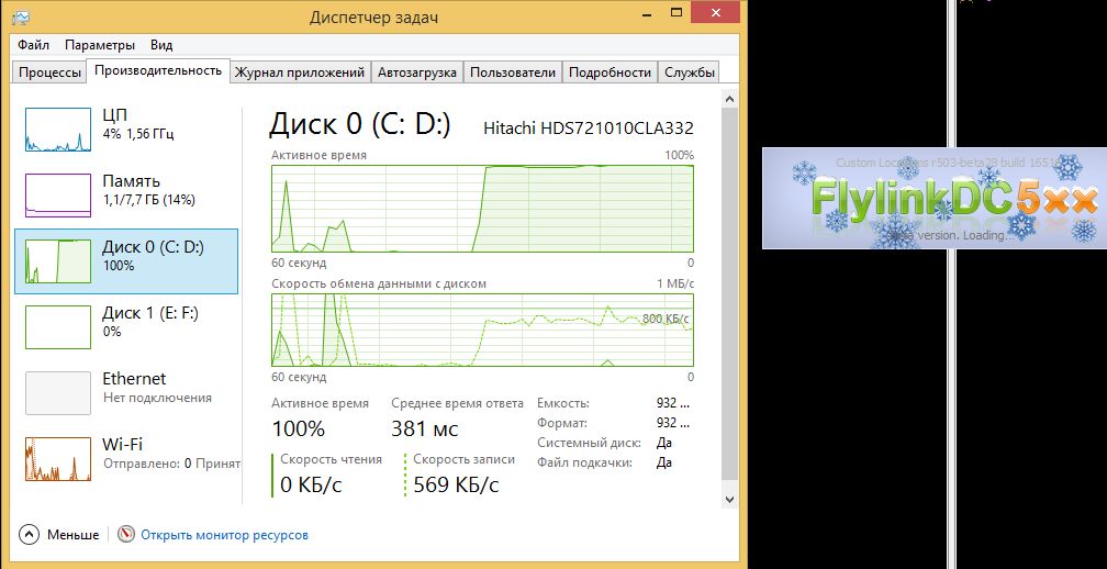

Только что попробовал запустить FlylinkDC-r503-x86-beta28-build-16516-2014.02.07-07.02.34.7z - оно убивает мне винт уже на заставке (а дальше заставки не грузится вообще)flylinkdc писал(а):HackFresse писал(а):за одну секунду можно словить кучу CTM
т.е. вы мою новую бетку-28 не пробовали?
она не должна так спамить в лог. а только раз в 10 мин дополняет файл ddos.log

У меня не повторяется
а вы точно ему базу и конфиг от старой версии не подсунули?
у меня после чистого запуско одного екзе
1. он запустил мастер спросив про ник и прочее
2. предложил обновиться - и закачал всякие смайлы
3. создал пустые базы данных
4. закрыл прогу - все закрылось быстро

у вас на картинке активность с другими размерами файлов.
почему так?
помогите разобраться а то я может выпускаю глючный флай на публику.
последнее что меня - отказался от режима WAL

создался файлик лога ддоса
[2014-02-07 21:32:30] Blocked potencial ddos connections! Count limit: 10 connections per minute, target IP = 93.119.26.251 Port: 7777 UserInfo: NMDC NIck: Men-Z3pmS Hub: dchub://dchub.wplus.net
