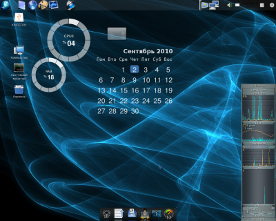

На базе Ubuntu компанией INTEGRA-L создана Свободная деловая платформаСиняя птица или Сиалия (лат. Sialia). Актуальная версия 10.3. Это инновационное решение объединяет более 100 прикладных программ и свободную операционную систему в одном дистрибутиве. Очень оригинальный дизайн. Может полноценно заменить Windows. Настройки для PtokaX, показанные выше, требуются в полном объеме, за исключением 2-х, отмеченных в тексте.
